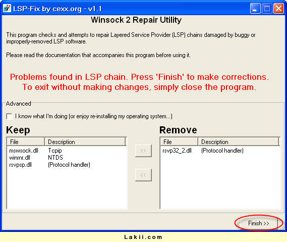

بالضغط عليها يفتح لنا هذا الصندوق :
This image has been resized. Click this bar to view the full image. The original image is sized 569x479 and weights 58KB.
نضغط على زر
FINISHفقط
(إستخدام هذا البرنامج بطريقة غير صحيحة قد يؤدي الى تلف الملفات المسؤولة عن الإتصال بالجهاز )
سيظهر هذا الصندوق , نضغط زر :
موافق
إنتهت العملية . .

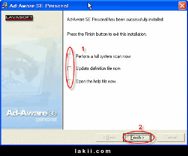

في عملية التنصيب ستظهر مجموعة خيارات , نزيل الإشارات منها , أي نجعلها غير مؤشرة هكذا :

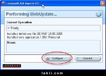

نضغط Configure
ستظهر هذه الإعدادات :

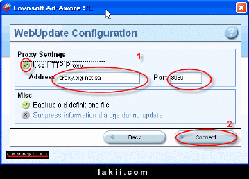

نضع علامة على Use Http Proxy
ونكتب في الفراغات البروكسي والبورت إن وجدا
ثم نضغط Connect

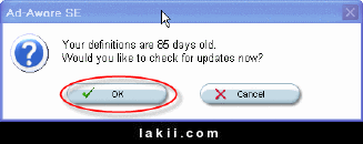

إذا وجد تحديث جديد سيطلب التحديث , ثم نضغط OK , سيعمل التحديث ثم نضغط على زر FINISH

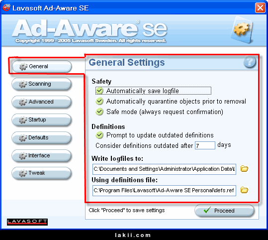

نضغط على General ، ونعمل الإعدادات كما في الصورة التالية :
This image has been resized. Click this bar to view the full image. The original image is sized 539x482 and weights 288KB.

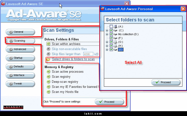

ثم نختار Scanning ، ونحدد جميع الاختيارات :
This image has been resized. Click this bar to view the full image. The original image is sized 772x482 and weights 413KB.

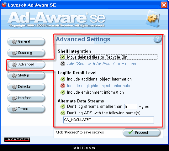

ثم نضغط على Advanced ، ونختار هكذا :

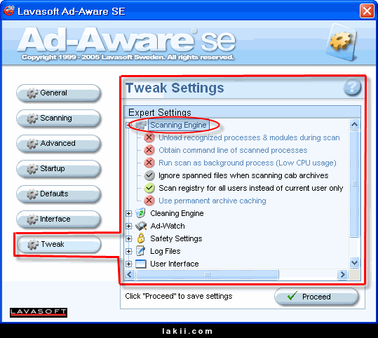

ثم نضغط على Tweak تحت Scanning Engine , نختار هكذا :

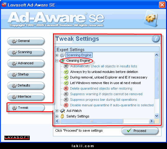

وتحت Cleaning Engine ، نختار كما الصورة :

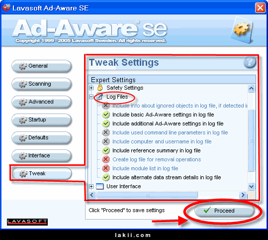

وتحت Log Files ، نختار هكذا :
ثم نضغط Proceed

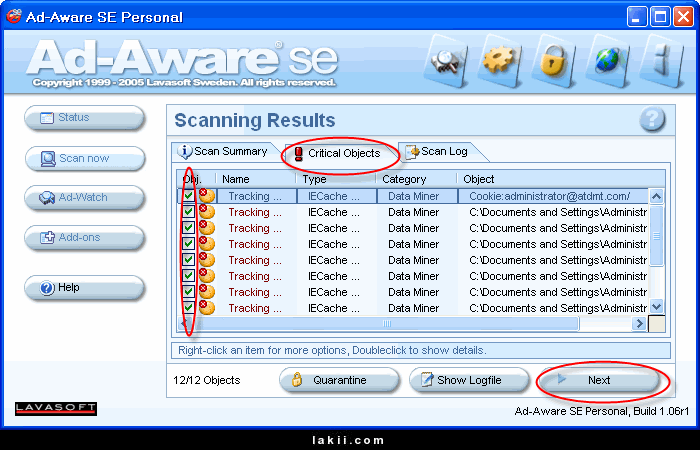

نضغط على Critical Objects ، ونحدد كل المربعات التي تحت هكذا :
This image has been resized. Click this bar to view the full image. The original image is sized 700x450 and weights 350KB.
أو نستطيع إختيار كل الملفات تحت خانة "Scan Summary" ونضغط NEXT
سيطالبنا بتأكيد الحذف ، نضغط OK ، ونعمل إعادة تشغيل للجهاز أو ريستارت
